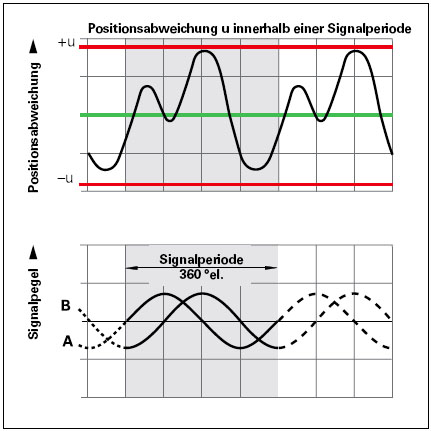

Erreurs de position à l'intérieur d'une période de signal
Les erreurs de position à l'intérieur d'une période de signal dépendent de la période de signal du système de mesure ainsi que de la qualité du réseau de divisions et du balayage. A n'importe quelle position de mesure, elles sont inférieures à ± 2 % de la période de signal; pour les systèmes de mesure linéaire absolus LC, elles sont généralement de ± 1 %. Plus la période de signal est petite et plus les erreurs de position dans une période de signal sont faibles.
| | Période de signal des signaux de balayage
| Erreurs de position u max. à l'intérieur d'une période de signal
| LF | 4 µm | env. ± 0,08 µm |
| LC | 20 µm | env. ± 0,2 µm |
| LS | 20 µm | env. ± 0,2 µm |
| LB | 40 µm | env. ± 0,8 µm |
