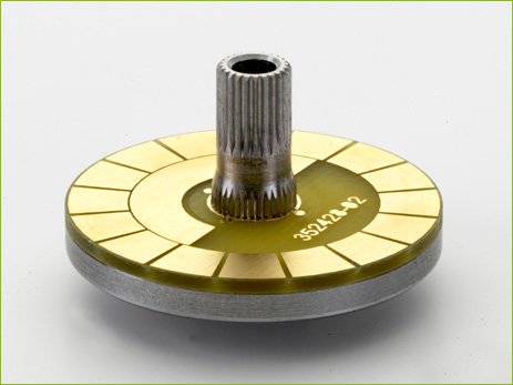

Sur les systèmes de mesure fonctionnant selon le principe de balayage inductif, on utilise des réseaux de divisions ayant pour base le cuivre/nickel (cf. photo).
