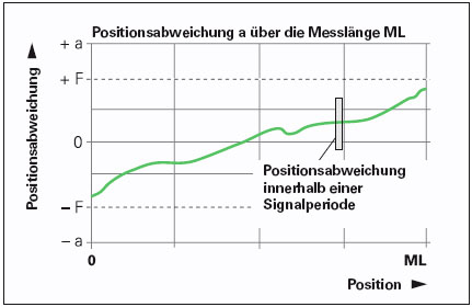

Erreurs de position sur la course de mesure
La précision des systèmes de mesure linéaire étanches est indiquée avec les classes de précision définies de la manière suivante:
Les valeurs extrêmes ± F des courbes de mesure sont situées dans la classe de précision de ± a pour une portion quelconque d'une course de mesure de 1 m max.. Elles sont calculées lors du contrôle final et inscrites sur le procès-verbal de mesure.
Pour les systèmes de mesure linéaire étanches, ces données se rapportent à la règle de mesure, y compris la tête captrice; il s'agit alors de la précision du système.
